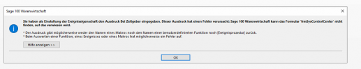

Aber nach dem Start der Sage kam das hier:
Zeitgeber Fehler ist was ich hatte als die Workarounds nicht funktioniert haben
Deployment Tool Office365 auf Semi-Annual wechseln und dann ging es
